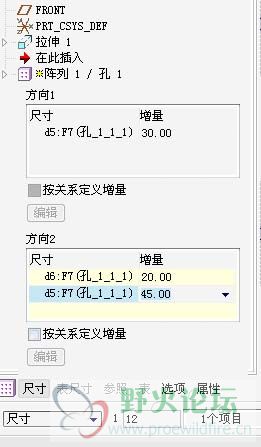

发表于 2009-8-23 17:00 | 显示全部楼层
是要这个效果吗?
用尺寸阵列,在第2个方向上添个45°尺寸就可以了
