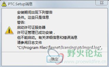

安装后出现提示:许可证管理已经正确安装,但不能正确启动
急急急!恳求各位大侠不吝赐教!谢谢!
ps
我完全按照安装说明安装的
我也尝试不管他继续安装,
可是到后来安装中需要停用server,我无法停用,导致安装无法进行
安装异常提示图片
安装异常提示图片

好像从2.0 m170后的版本破解很少有需要安装PTC license server的了,建议你下个绿色版的装装,论坛里就有

您这问题可能出在“选择安装PTC license server ”。
您应该选择“锁定许可证”(解密对话窗口第3行)。
您可以去“野火”先生发的专帖中浏览,那里亦有更多详尽的解决办法:
http://www.proewildfire.cn/thread-4774-1-1.html
