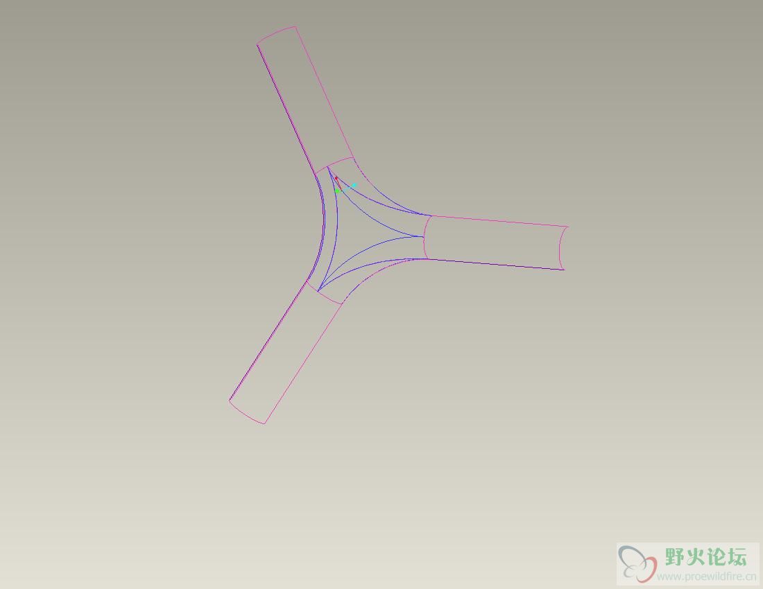

如何做三通的当中这个曲面?
434
575
 楼主| 发表于 2009-8-22 10:22 | 显示全部楼层
当中的曲面已解决
当中的曲面已解决,但现在不知道如何做另一半?

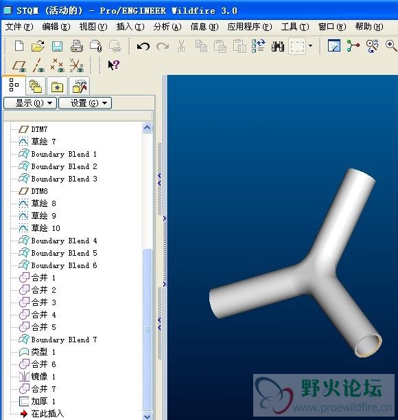

发表于 2009-8-22 10:40 | 显示全部楼层
兄弟你可以做一下中间连接位的斑马纹看下,你那种做法的质量很差的
QQ:45714713
434
575
 楼主| 发表于 2009-8-22 10:45 | 显示全部楼层
回复 4# hu_smile 的帖子
是么样做呀?
58
295
420
发表于 2009-8-22 13:09 | 显示全部楼层
prt0002.jpg 如图做就可以很平滑。做面时尽量用边界混合而不要用造型曲面混合,那样好定义边界
