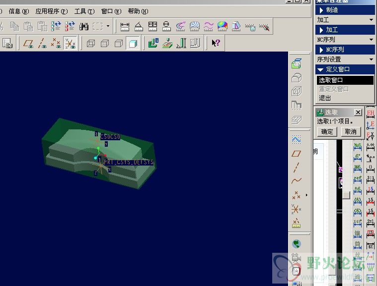

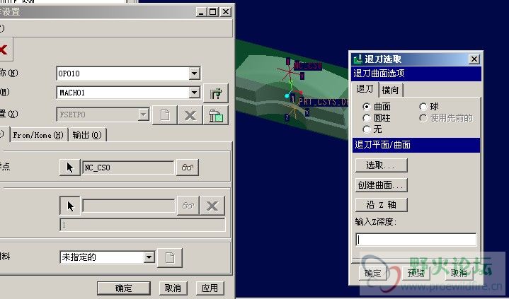

NC加工中
创建铣削窗口哪里去了?
只有选取窗口
如下图所示
请高手帮忙
(我 实在不知道 把 该类型的问题 放在哪个版块,希望版主不要扣分

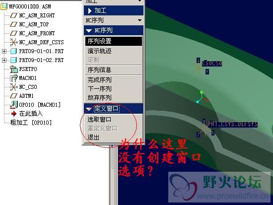

 楼主| 发表于 2009-8-22 11:11 | 显示全部楼层
回复 4# yun0336wu 的帖子
首先,我之前 压根都 没有 操作过关于“创建新的 铣削窗口 ”操作 。
我操作了N遍,
中间的操作不管我怎么修改设置,
当我每做到 我楼上附图那个步骤时 就是不出现 "创建窗口" 的选项
退一步说:就算我选了 我楼上附图 上的 “选取窗口 ”,但在模型图中什么也选不到
怀才不遇比比皆是,一事无成的天才很普遍,教育也不可以,世界充满了学无所用的人,只有毅力和决心无往而不胜。

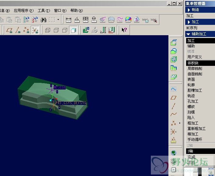

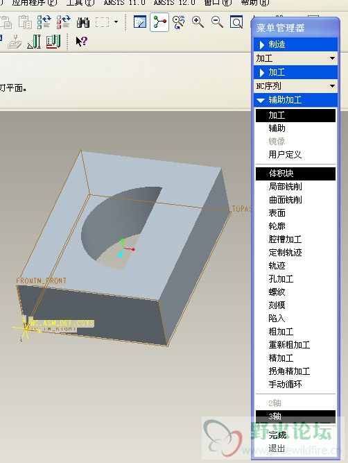

 楼主| 发表于 2009-8-22 13:45 | 显示全部楼层
步骤如下图
望高手赐招

发表于 2009-8-22 14:26 | 显示全部楼层
你用的是体积块吗,
如果是的话,要先建立体积块,然后再切割
建立完之后再切割
