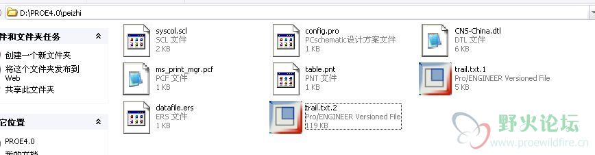

我设置好config和工程图的配置文件后为什么每次启动PROE在配置文件夹里都要生成trail.txt.文件,有没有办法设置不让产生这种文件,每次都要删除,麻烦!
发表于 2009-8-21 20:03 | 显示全部楼层
没有设置不产生的选项,但是你可以用 trail_dir 指定其生成到别的位置

这是一个轨迹文件
每启动一PROE都会产生一个,可以设置一个地方吗

当然可以,配置文件里加一条命令:trail_dir E:\proe\trail,红色部分为想要放的路径,可以自己随意设置
