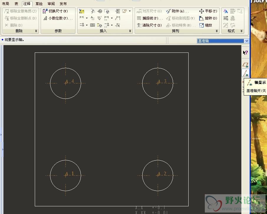

看到论坛上有人问proe5.0中心线的画法,我前几天也遇见过同样的问题,后来摸索出来个方法,今天看论坛看到有人也用了同样的方法,但是没有教程,现在我制作个教程,第一次做,献丑了啊!有什么错误的地方,还请指教!

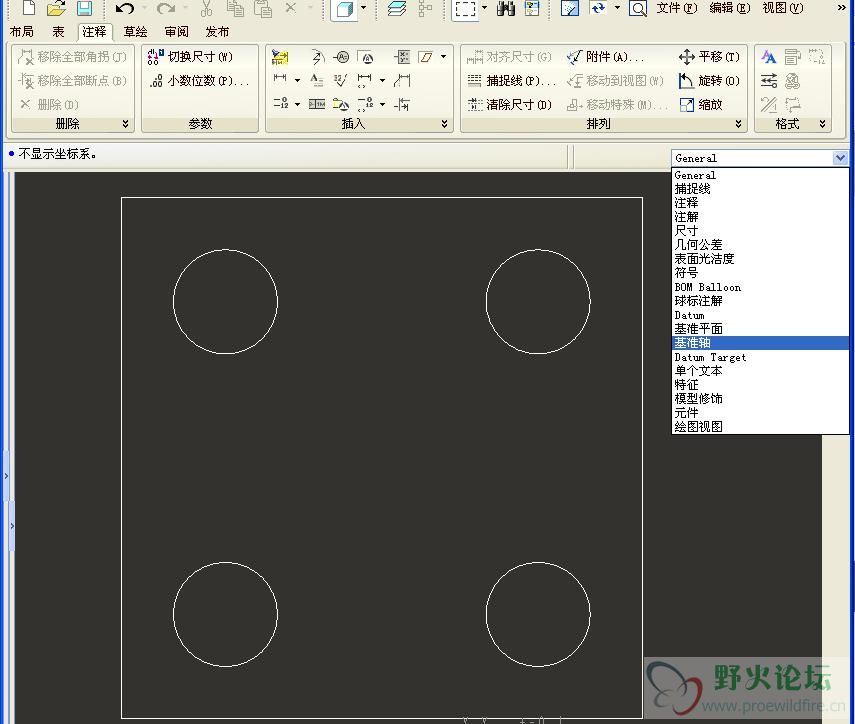

1、将菜单栏切换到“注释”一项,点击右边的过滤栏,选择“基准轴”
2、点击基准轴显示开关,是基准轴显示出来。

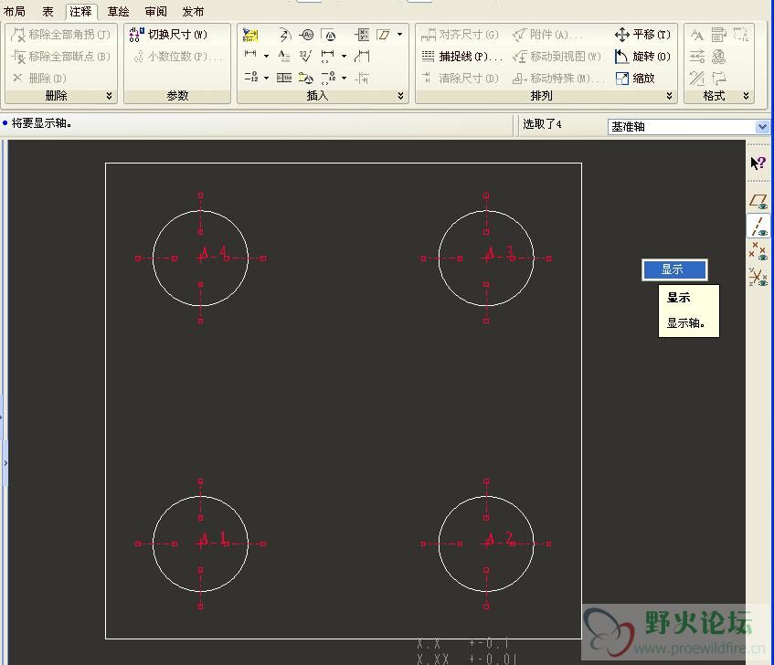

3、按住Ctrl键,点击鼠标左键依次选取A-1 A-2 A-3 A-4四个轴
4、然后点击鼠标右键,出来个“显示”,选择它

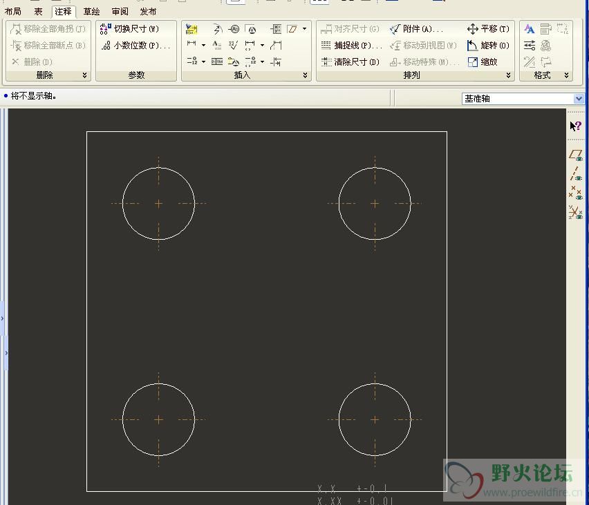

5、再点击基准轴显示开关,使其不显示,再滚动鼠标中键,中心线就显示出来了。
