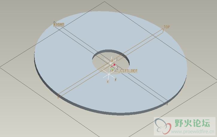

就随便画了个中间挖了孔的圆盘·····
结果一分析傻眼了···这些数据怎么看啊···
还有那个坐标系的选择对分析有什么影响啊???
搞不清楚分析质量属性到底杂用啊,希望指点下在下这位菜鸟?
体积 =  3.7406944e+07  毫米^3
曲面面积 =  2.6464777e+06  毫米^2
密度 =  7.8000000e-06 公吨 / 毫米^3
质量 =  2.9177416e+02 公吨
根据 _PRT0004 坐标边框确定重心:
X   Y   Z  0.0000000e+00  0.0000000e+00 -1.2178180e+02  毫米
相对于_PRT0004坐标系边框之惯性.  (公吨 * 毫米^2)
惯性张量
Ixx Ixy Ixz  3.7035127e+07  8.1167766e+00  0.0000000e+00
Iyx Iyy Iyz  8.1167766e+00  3.7035133e+07  0.0000000e+00
Izx Izy Izz  0.0000000e+00  0.0000000e+00  6.5372001e+07
重心的惯性 (相对 _PRT0004 坐标系边框):  (公吨 * 毫米^2)
惯性张量
Ixx Ixy Ixz  3.2707881e+07  8.1167766e+00  0.0000000e+00
Iyx Iyy Iyz  8.1167766e+00  3.2707886e+07  0.0000000e+00
主惯性力矩  (公吨 * 毫米^2)
I1  I2  I3   3.2707875e+07  3.2707892e+07  6.5372001e+07
从_PRT0004 定位至主轴的旋转矩阵:
       1.00000        0.00000        0.00000
       0.00000        1.00000        0.00000
       0.00000        0.00000        1.00000
从_PRT0004 定位至主轴的旋转角(度):
相对 x  y  z 的夹角   0.000          0.000          0.000
相对主轴的回旋半径:
R1  R2  R3 3.3481334e+02  3.3481342e+02  4.7333920e+02  毫米
谢谢各位大大的指点,但这单位怎么换算的,要换算的话九不太方便了,能不能通过配置让它自动生成想要的单位啊?

是啊,都说清楚了,若单位换算有难度,直接更改单位就是了

坐标系不同只会对受坐标系影响的量有影响.
象质量,密度,体积,不会有改变的.
而惯性张量可能会有变化,当然根据你坐标系变化有关.
没什么可怕的,很多变化计算机都帮咱们处理了。
发表于 2009-8-21 19:41 | 显示全部楼层
你把密度设置为 0.0000078 ,然后模型单位设置为 mmks ,出来的质量就是千克了

2001版:分析- --模型分析 ,弹出“模型分析”对话框,“类型”选择“模型质量属性”,点击“计算”,输入密度值即可。野火4.0同理。
特别注意:密度值单位务必换算成“克/立方毫米(g/mm^3)”。计算得出的结果通常如下“2.9177416e+02 公吨 ”,“e+02”即“*10的2次方” ,“公吨 ”直接看成单位“克”即可,“此零件质量即为291.77416克。
