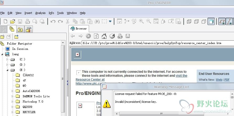

发表于 2009-8-21 10:59 | 显示全部楼层 |阅读模式
下载了N多版本 也买盘了 就是安装不成功 安装后出现PROE_DDiTy: -8 -9 -97等问题 而且还是英文的  已经修改环境变量还是不行。我是新手 想学PROE 买了一大堆教材 现在连软件都安装不了   昨天我又下载了 3.0M190 按照http://www.proewildfire.cn/thread-19508-1-1.html这个帖子 安装后出现PROE_DDiTy: -8 我是完全按照帖子上的步骤做的。绝对没错。重装系统也不行。那位高人能帮我解决下 顺便把M190的许可证文件分享下 我再去试试 另外我系统是CHOST版。不知道跟系统有没有关系。

lisence 错了,是否你有几个网卡???
 楼主| 发表于 2009-8-21 13:24 | 显示全部楼层
呃 我安装了个虚拟网卡 但是卸载后 还是不行啊

发表于 2009-8-22 15:29 | 显示全部楼层
回复 6# bb000 的帖子
据俺查获:“-1 Cannot find license file”,这是找不到您的许可证文件夹啊!
那您干脆完全重装一遍(把旧的许可证也删除),注意网卡ID要取正确了!同时要把许可证放在正确的文件夹内!
