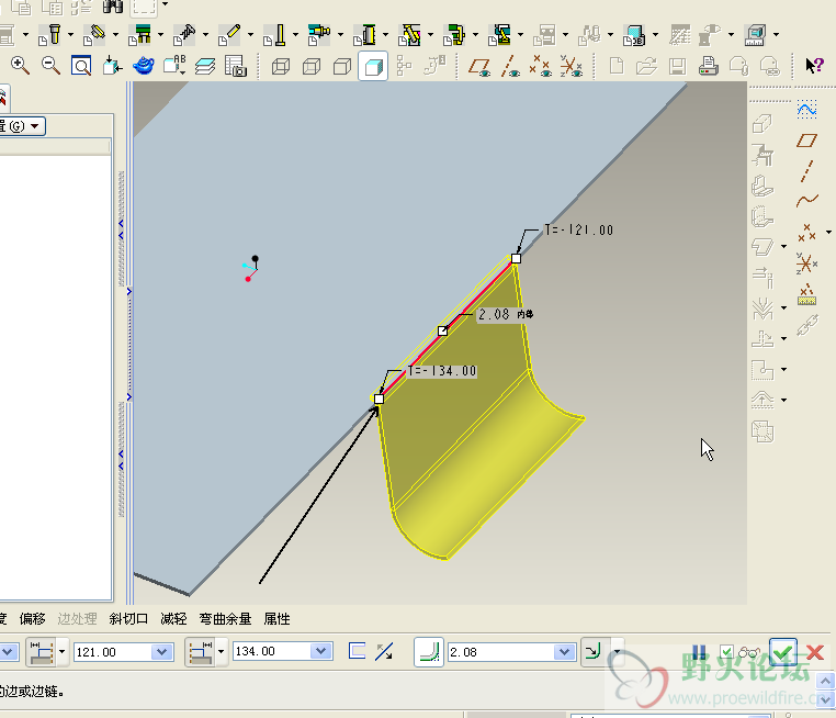

[求助] 右面那个折弯壁,我不太会弄,还不是简单的折弯,怎么画都画不出来

发表于 2009-8-21 07:47 | 显示全部楼层
利用法兰命令。
--稍候……
71
1272
1556

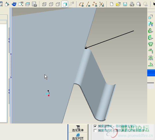

发表于 2009-8-21 07:55 | 显示全部楼层
如图:

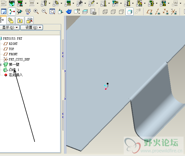

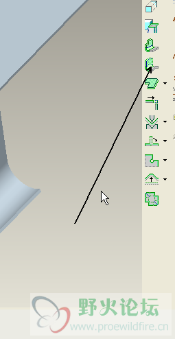

发表于 2009-8-21 07:56 | 显示全部楼层
使用的命令:
[ 本帖最后由 xxshilizhi 于 2009-8-21 07:58 编辑 ]

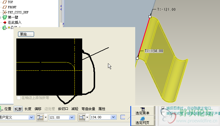

发表于 2009-8-21 07:58 | 显示全部楼层
经过的步骤:

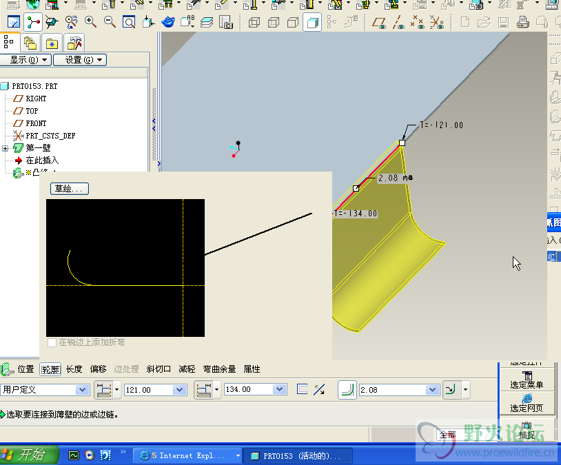

发表于 2009-8-21 08:00 | 显示全部楼层
注意:是否使用止裂槽:
71
1272
1556
发表于 2009-8-21 08:02 | 显示全部楼层
不使用止裂槽的情况:
[ 本帖最后由 xxshilizhi 于 2009-8-21 08:04 编辑 ]
