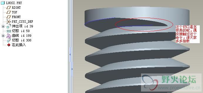

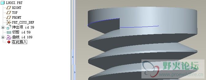

小弟刚学PROE不久,真想不到在学PROE的路上,困难真不少啊,看,这又一个.
原来的样子
原来的样子
现在的样子
现在的样子

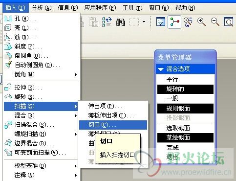

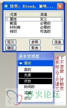

操作第一步
操作第一步
操作第二步
操作第二步

发表于 2009-8-20 19:02 | 显示全部楼层
只要控制好轨迹线就可以完美收尾了。
看看这个吧http://www.proewildfire.cn/forum ... hlight=%CA%D5%CE%B2
发表于 2009-8-20 21:26 | 显示全部楼层
轨迹线末端画弧(接近半圆,自己控制)弧线向外

发表于 2009-8-23 11:15 | 显示全部楼层
轨迹线的问题.你要是把轨迹线画成真线就成你刚刚第一个图这样了..
你可以搞前段与后段的轨迹线做面圆弧状态,就可以解决这个问题了..
希望能帮到你..
发表于 2009-8-23 14:50 | 显示全部楼层
轨迹线末端画弧线是可以的!
