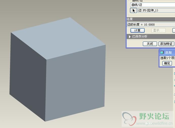

看谁能用最简单的方法将图1的形状转变成图2的球形
图1为边长10的正方体
图2为直径10的球形
注意: 正方体不是以平面或坐标为中心的,即没有对称点或对称面的

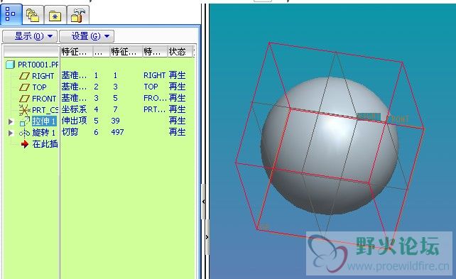

发表于 2009-8-20 20:08 | 显示全部楼层
试试,不知道这样画行不行
1.正方体
2.球面
3.实体剪切得球体

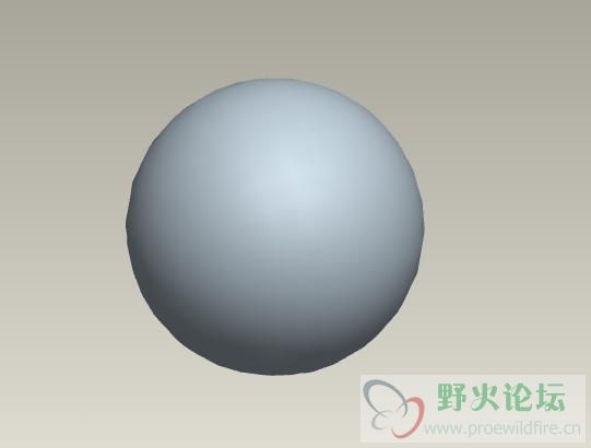

发表于 2009-8-21 13:55 | 显示全部楼层

发表于 2009-8-21 14:17 | 显示全部楼层
试了下!就倒圆角哦!

目前两种:
1.拉伸,旋转(去材料).
2.拉伸,倒圆角,R5.

 楼主| 发表于 2009-8-21 20:07 | 显示全部楼层
呵呵,倒R是最简单的方法

发表于 2011-6-7 17:41 | 显示全部楼层
完全倒圆角R=5
