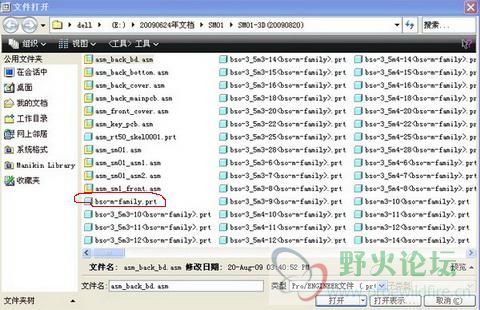

我使用标准件库中的紧固件后,在proe中打开文件怎么显示一种紧固件全部,谢谢各位告知。如图
 楼主| 发表于 2009-8-20 17:15 | 显示全部楼层
在资源管理器中又没有这些。

发表于 2009-8-20 23:00 | 显示全部楼层
设置config.pro  menu_show_instances no
 楼主| 发表于 2009-8-21 09:48 | 显示全部楼层
谢谢!
