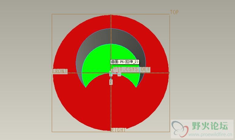

楼主: yingjun88
[求助] 各位大哥们,谁会做变半径的倒角啊,有加威望

发表于 2009-8-25 01:26 | 显示全部楼层
我做了一个,不知道你是不是要这效果?

 楼主| 发表于 2009-8-25 08:48 | 显示全部楼层
原帖由 snooze 于 2009-8-23 09:48 发表
扫描混合做的,传个prt44480
会了,谢谢啊

 楼主| 发表于 2009-8-25 08:49 | 显示全部楼层
原帖由 luoboqiang 于 2009-8-25 01:26 发表
我做了一个,不知道你是不是要这效果?
学会了,谢谢啊
发表于 2009-8-25 15:34 | 显示全部楼层
不用倒角也能做到,,,,方法是做一个柱形曲面,旋转45度,切除项,不过其中心跟你要倒角的中心要有一个偏心距,或者调整适当的曲面半径,才能做出需要的效果来,还有,记得将旁边的拉伸出来 的柱子隐含或者拉走,做完以后再弄回来 ,,,,,,,,
       我没试过,想想应该没问题吧,,,,,,,,,,哈哈

发表于 2009-8-26 10:33 | 显示全部楼层
用扫描混合会了

发表于 2009-8-27 13:40 | 显示全部楼层
我做了一个,你看一下,是否是你要的效果

发表于 2009-9-22 17:28 | 显示全部楼层
控制面板里面你对每个边进行修改啊
