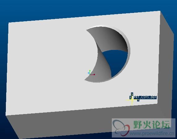

[求助] 各位大哥们,谁会做变半径的倒角啊,有加威望

混合扫描是可以做得到的,问题是楼主需要的是用倒角
能做出来就行了 ,谁教我怎么用混合扫描做

发表于 2009-8-22 19:41 | 显示全部楼层
混合扫描的方法如29#的做法,他上传了prt,你不妨看看.

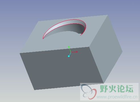

发表于 2009-8-22 20:43 | 显示全部楼层
是这样的效果吗??     可惜倒角做我也不会……有待高手出招

发表于 2009-8-23 09:48 | 显示全部楼层
hhsmdj.prt.rar
62.98 KB, 下载次数: 62

发表于 2009-8-23 23:16 | 显示全部楼层
扫描混合没做过,但是用曲面可以做的,先用边界混合做个曲面,再实体化切除材料
