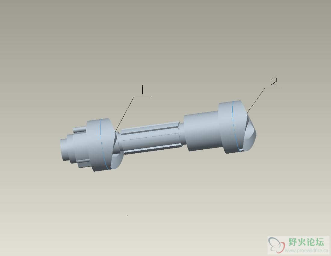

我现在在组装一个东西,约束类型为常规,然后点击分别点击1和2所在件的中心轴,出现如图所示情况!但不能满足我的设计条件!!我想要的结果是1和2端相对!!也就是说想让件2掉个头!(件2是我后添加进来的),大虾们怎么搞的?急 急!!谢谢!

轴对齐里点下反向

点反过来的键啊,有的啊,轴对齐反向

谢谢 大家 我搞定了 在上滑面板 位置 中才有选项 可以调整
