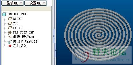

如题……是不是先草绘条蚊香形的曲线?那曲线又怎样画?

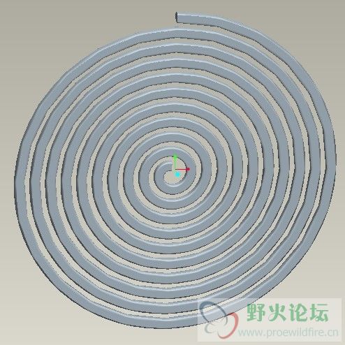

发表于 2009-8-20 14:55 | 显示全部楼层
“蚊香”弹簧之一
您说的“蚊香”弹簧,按俺的浅识,至少应该有两种,现分两帖复您。
      “蚊香”弹簧之一,尖塔式“蚊香弹簧
一,关系式:
r=t*100.
theta=10+t*360*126
z=t*100
二,示图:

发表于 2009-8-20 14:59 | 显示全部楼层
“蚊香”弹簧之二
“蚊香”弹簧之二----盘形“蚊香:
一,关系式:
r=t*100
theta=10+t*360*12
Z=0
二,示图:

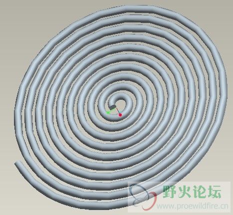

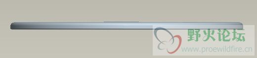

 楼主| 发表于 2009-8-20 15:38 | 显示全部楼层
谢谢楼上的牛牛啦……不过那些关系式的内容看不懂……实际应用起来还是不会写~~~刚刚用螺旋扫描做了个看起来差不多的哈哈,把扫引轨迹画到差不多跟中心线垂直

发表于 2009-8-20 19:39 | 显示全部楼层
尖塔式的不能用扫描吧。用VSS
