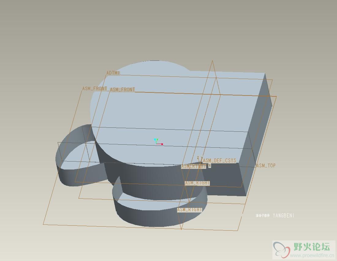

就是一个零件零件形状的改变可以使其他未激活零件的形状配合改变,求解

零件形状的改变:进入零件模式-->修改-->保存退出
-->进入组件模式-->再生-->OK( 我理解的 你说的形状配合改变: 解决方法就是 修改装配约束条件. )

谢谢解答,您指的装配约束条件是指零件装配时那些,刚性,削钉,槽等等条件吗

还是参数设置比较好,事先做好控制草绘就好了
