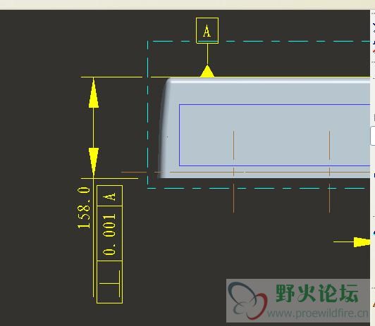

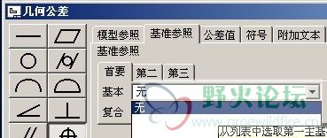

在工程图里,插入自定义的圆形的国标基准符号,可在创建形位公差时基准参照为“无”,这怎么办?
357
500
发表于 2009-8-20 11:46 | 显示全部楼层
圆形的国标基准符号(圆度),本来就不需要基准的,见《《机械基础》书
[ 本帖最后由 dmcom 于 2009-8-20 11:56 编辑 ]
357
500
发表于 2009-8-20 11:53 | 显示全部楼层
如垂直度等才要有基准的
[ 本帖最后由 dmcom 于 2009-8-20 11:54 编辑 ]
151
223
 楼主| 发表于 2009-8-20 13:11 | 显示全部楼层
呵,不管用哪种特征符都显示“无”怎么办???
357
500
发表于 2009-8-20 16:21 | 显示全部楼层
选择右边的箭头去选择基准才行,事先要建立基准的
151
223
 楼主| 发表于 2009-8-20 18:46 | 显示全部楼层
原帖由 dmcom 于 2009-8-20 16:21 发表
那自定义国标符号启不是没意义了?
47499
发表于 2009-8-20 22:31 | 显示全部楼层
符号是为了显示的需要,你要那里选择基准需要定义好,另外几何公差也可以用注释标注
