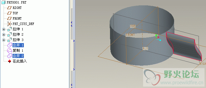

如图.想对合并2和合并1进行旋转60度复制,但总不成功.
请教该如何操作?
谢谢

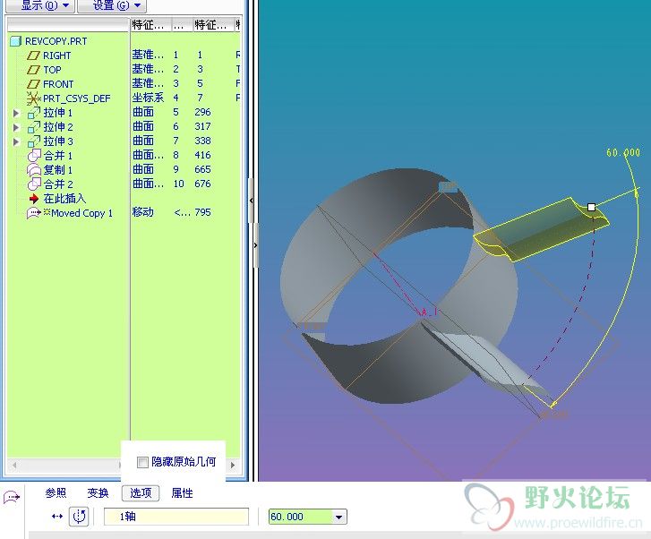

我来说一下吧!~
点选以上曲面呈选中状态,复制,然后在编辑菜单选"选择性粘贴",点"旋转特征",然后在选项中去掉"隐藏原始几何".点确认...OK!~
旋转好的prt点这里下载: revcopy1.prt.rar (69.67 KB, 下载次数: 6)   (WF4.0M092的文档).

回复 2# yueh_yu 的帖子
谢谢你的帮助.(打不开4.0)
但只能是移动旋转,不能复制,怎么办?
[ 本帖最后由 czy12 于 2009-8-20 12:24 编辑 ]
