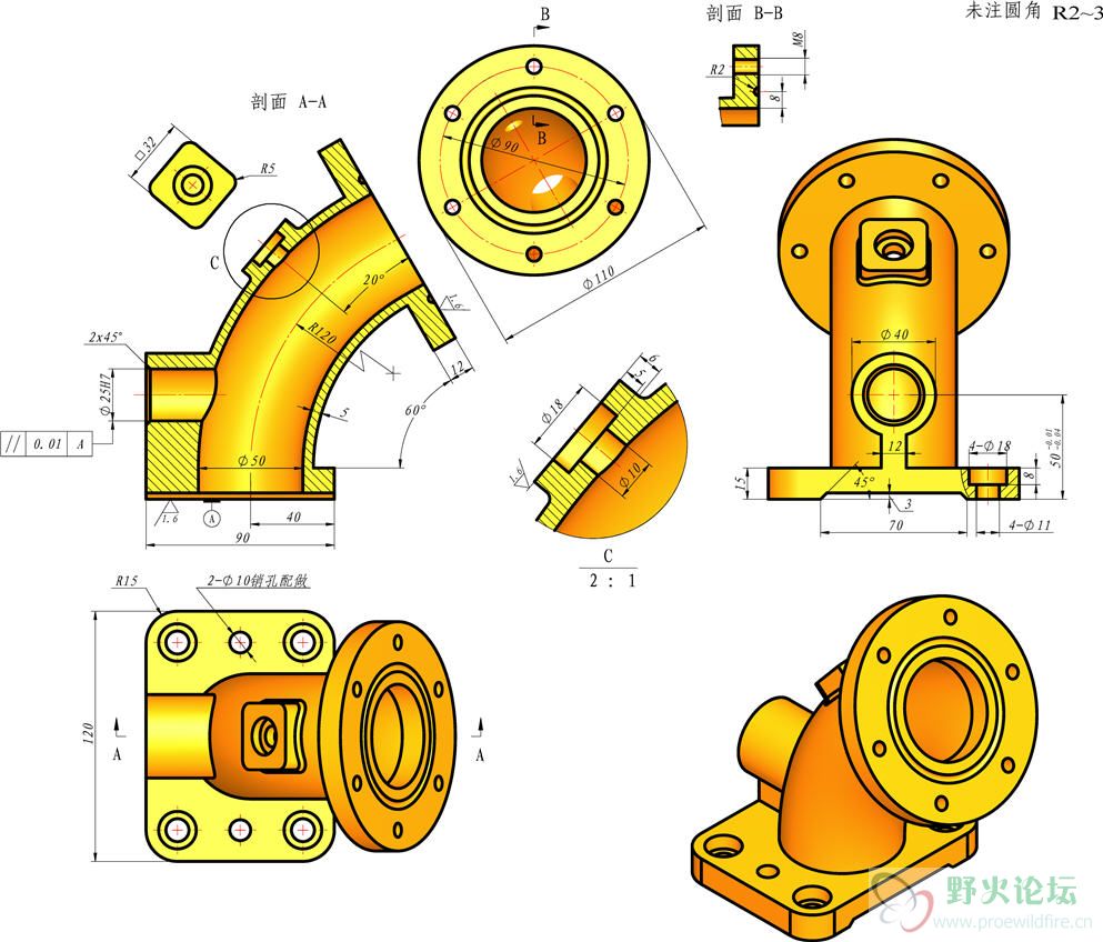

[分享] 法兰管接头零件建模与工程图练习

这图漂亮,喜欢这样的练习,感谢分享!

怎么看着不太像proe的风格

初学的兄弟可以练习下,考基本功的题

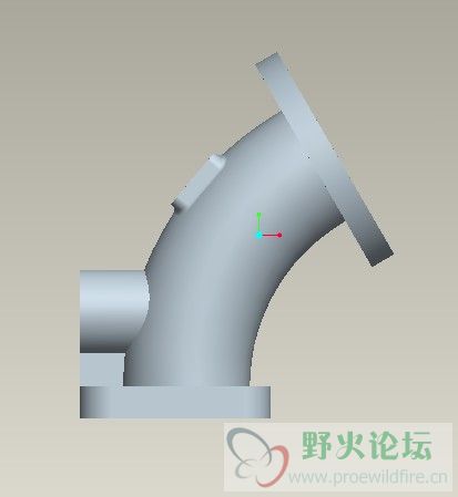

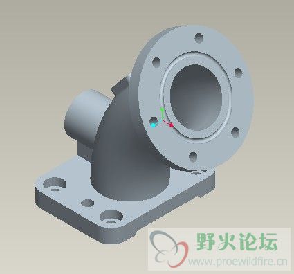

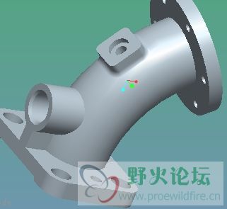

试着做了个!要不要工程图哦?
