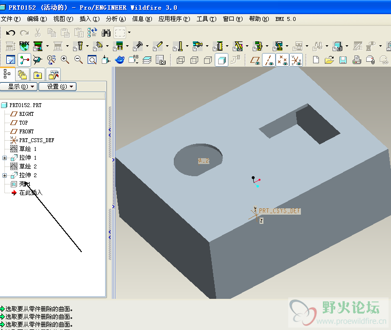

如何只抽掉这个圆和矩形啊?好难啊
我手头很多零件都有曲面的,而且不抽壳的部位不是用拉深能搞定的
难道proe不能自己画个面来抽壳

我作的……
prt0152.prt.rar
53.79 KB, 下载次数: 44
zmorphis + 1 很不错,感谢!

发表于 2009-8-19 15:16 | 显示全部楼层
先把里面全部抽空,再在顶层打一个圆形和矩形的洞就行了!

 楼主| 发表于 2009-8-19 16:51 | 显示全部楼层
难道proe不能自己画个面来抽壳

发表于 2009-8-19 17:14 | 显示全部楼层
直接发个曲面的上来看看.这样说不明白....

发表于 2009-8-19 17:39 | 显示全部楼层
LZ是不是想像螺丝柱那种做法的?
