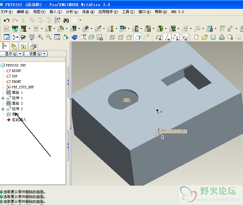

好难的抽壳啊
如何只抽掉这个圆和矩形啊?好难啊

发表于 2009-8-19 15:04 | 显示全部楼层
可以先用切除材料把这两处向内部切除一部分,而后就好办了。

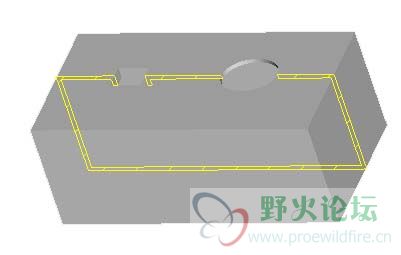

发表于 2009-8-19 15:08 | 显示全部楼层
我作了一个。来一张图片…………

发表于 2009-8-19 15:16 | 显示全部楼层
抽壳
看看行不!!!

发表于 2009-8-19 20:29 | 显示全部楼层
其实,并没有那么难
先将圆柱的二个侧面和底面选择删除面,然后在排除面里面选择顶面就搞定了
