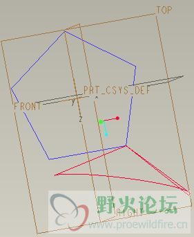

初学PROE,想照着教程做个足球。昨晚弄了三个多小时都没解决,实在没办法了,请各位有时间的帮我看看啊
football.prt.rar
98.46 KB, 下载次数: 12
303
336
 楼主| 发表于 2009-8-19 08:11 | 显示全部楼层
第二个六面体一直和第一个重叠,不知道问题在哪

我更惨啊,就这个足球,做第二个面时,例子上辅助曲面平时不显示,只有在模型树上点中,才显示“边框”,如图a;而我做的曲面,却一直是显示的,而且不仅仅是边框。这是怎么回事啊?
我用的是旋转 曲面,难道例子上不是,是我命令搞错了?烦指点下哦,谢谢!

回复 3# babj 的帖子
是不是特征选项没选正确,有智能,曲面,几何,基本什么的那里
比如你打开的是曲面就无法选择曲线
发表于 2009-8-19 11:48 | 显示全部楼层
  我知道是怎么回事了,弄个层将俩面放进去,然后隐藏就和例子一样了。
