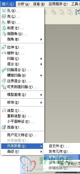

PROE中的“外部复制几何”insert mling,把一个零件中的一个步骤复制到另个一个零件中去。

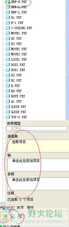

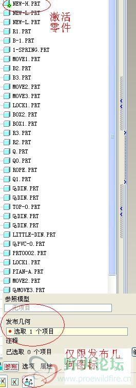

一般外部复制几何来自于同一组件中的其它零件,操作是:
1. 在某一零件中对某些曲面,链或参照进行“插入--共享数据---发布几何”处理。
2. 在组件中,激活要插入外部复制几何的零件,然后点“插入--共享数据---复制几何”命令,在参照里面选取该发布几何。
或者不采用以上两步操作,而是一步操作:
在组件中激活要插入外部复制几何的零件,然后点“插入--共享数据-复制几何“命令,在弹出的编辑栏里面,取消“仅限于发布几何”图标的选取,这样你就可以选取并未发布成几何的曲面,链或基准。

附图2
附图2

附图3
附图3
