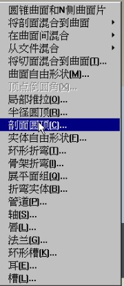

在看林清安3.0视频教程 发现“插入”--“高级”下有 “局部推拉”“半径圆顶”等 QQ截图未命名1.jpg   而在4.0里面确没有 QQ截图未命名2.jpg   请教下 如何在4.0里面 实现 “局部推拉”“半径圆顶” 等操作   新手 刚学 不懂

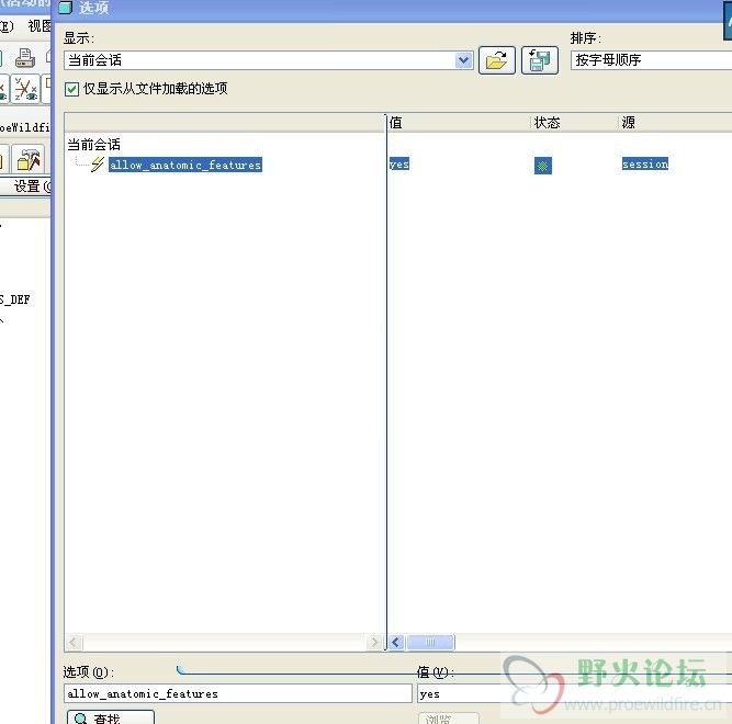

点击"工具"---"选项"
在选项中输入"allow_anatomic_features"在值中输入"yes"即可.

谢谢 非常感谢
