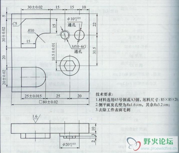

本人刚刚接触proe4.0。在草绘画一些工程图时无法画出来。如:C5的倒角画法,找不到倒角的工具。有朋友知道的请指教。谢谢!

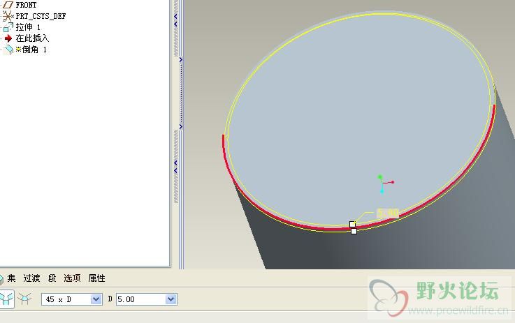

选择你要倒角的边。
图一为倒角工具,点选。
图二是在选择45X5 (C5),
图三是效果。

在草绘模块为何没有倒角工具,图中的C5如何操作?

C5用注释写
