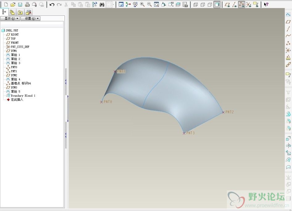

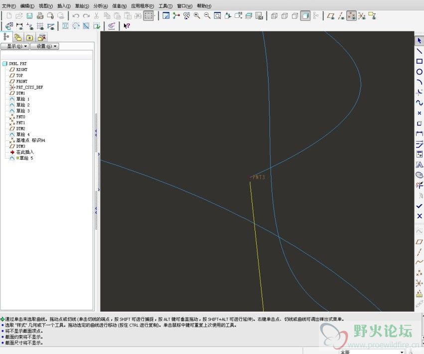

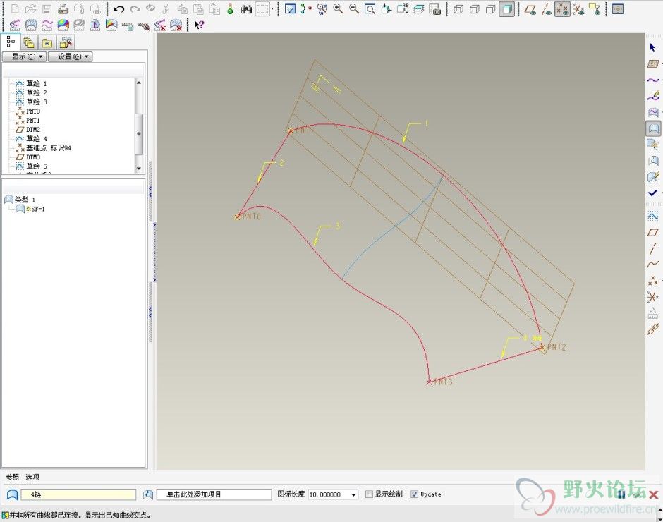

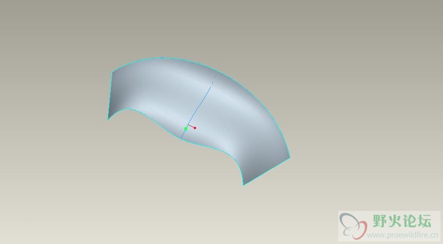

3.你给出的四条线应该是做边界混合的吧。做扫描我想不出你要扫描什么形状。我就按混合曲面做了一下。还有错误。
不能混合的原因是你的线没有封闭。(图一)。
封闭后可以混合成一个曲面。(图二.)

另外:"不能混合的原因是你的线没有封闭。(图一)。"(是指没有约束上?)
但草绘时却是显示约束上的.
如果封闭了,就可以做成?

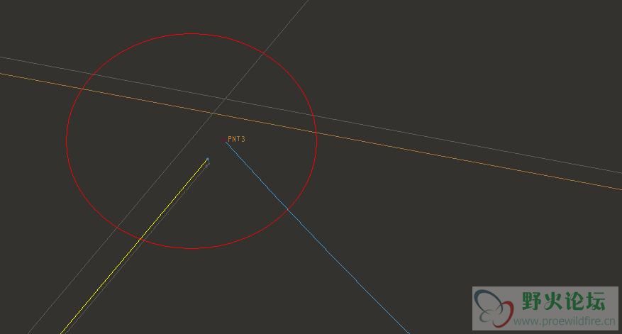

发表于 2010-1-4 17:08 | 显示全部楼层
我也来帮你做做,点3那里未合上的,你可以用造形工具查看的,这种方法可以帮你更快地查到未闭合的线
