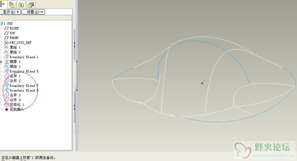

这个怎么实体化?
怎么隐掉草绘线?
[ 本帖最后由 wangziokokok 于 2009-8-18 15:46 编辑 ]

用图层就可以隐掉草绘线啊,看了下你的文件,你的面都没有封密,做薄体都有问题

1.你要做的是把各个曲面“合并”,并把你的图上两个缺口也用“曲面混合”混合成曲面,
并同刚合并的曲面,进行再次合并。
最后点你模型树下最后合并的图标,再选“编辑”,“实体化”
如图用线框显示,线为白色,证明已为实体。图1

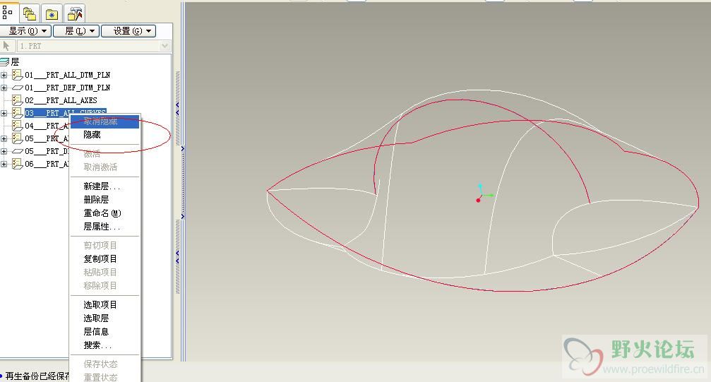

2.点图层管理器图2,在模型树的位置选择第三个(零件所有曲线)右键“隐藏”图3。
最后选择“层”下的保存状态,不显示线的状态即被保存。

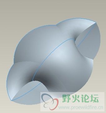

 楼主| 发表于 2009-8-18 17:00 | 显示全部楼层
谢谢楼上的
给初学者参考的
实体化条件:1、确定全面完全封闭。
            2、确定要实体化的封闭曲面为一个曲面(可用合并命令做成一个曲面)
            3、先选中要实体化的对象,再点实体按钮。
