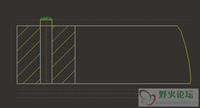

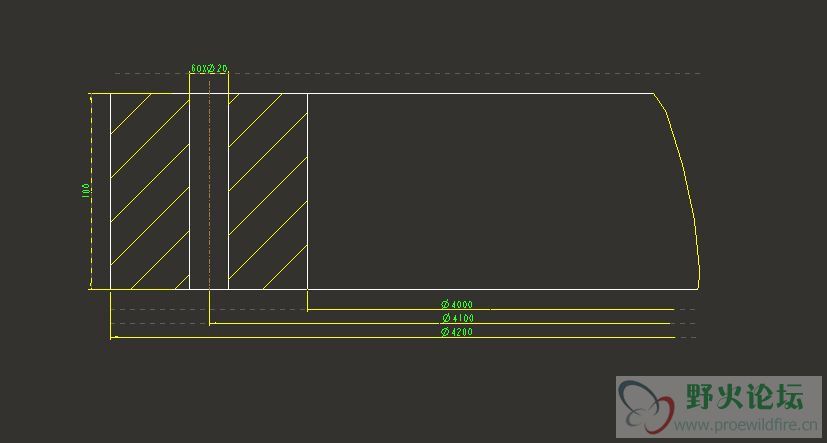

各位高手们,现将我的问题叙述如下,希望大家能帮我解答下啊  谢谢了
我想要的视图是这样子的,这是个局部视图,这个零件的尺寸比较大,用全视图和破断视图比较占图纸空间,所以想用局部视图。想要的局部视图就是下面的这张。
file:///E:/想要的局部视图1.jpg
实际的局部视图是这样子的,也就是说proe的局部视图尺寸再生之后都消失掉了,pdf上也就没有尺寸了
file:///E:/实际的局部视图1.jpg
我知道有一种方法就是用破断视图,把其余不想要的拖到图框外面就可以了
请问,想用局部视图表示的话,是不是要改proe的配置,还是有什么别的技巧使尺寸都显示出来啊,或者有没有别的更好的方法? 谢谢了

发表于 2009-8-18 11:31 | 显示全部楼层
你看看这两种是不是你想要的方法:
1 在你做好这个局部图之后,然后右击---显示尺寸。
  你在原图上的尺寸基本都可以显示出来,把不想要的拭除就可以了
2 在你的原图上选中你想要的尺寸,然后右击---将项目移动到视图,
  选中你这个局部视图就把你想要的尺寸移动过去了
这个两种常用的方法,不知道是不是你想要的。
当然,还有一种就是手动标注,这个比较麻烦。不过好像你的图形都是对称的,稍微简单些。

发表于 2009-8-18 13:54 | 显示全部楼层
丢失之后再添上去就行了啊?你是不是想做局部视图,然后不做任何的更改,就显示尺寸?这个好像不行。
有一种情况是不能移动尺寸的,需要自己手动标注。就是缺少基准面的情况下。
你这两种办法都试过了吗?

 楼主| 发表于 2009-8-19 09:45 | 显示全部楼层
回复 4# zhangfeng412 的帖子
丢失之后就添不上去了,只想做局部视图,而且想把全部的尺寸都显示出来  可是不行啊
