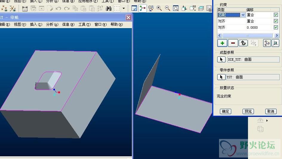

我是个初学者,在PROE中钣金件有一个凸包,我用的是"成形",插入零件后,所有条件都已定义,但系统总是给我
特征中止。无效基础平面。
我用的是野火4.0版本

边界曲面选择有问题的 .....你 要 选择成型模具与被冲钣金相匹配的平面哦!

我是按照视频教程一步一步做的,教程可以一下子成形。我的总是:特征中止。无效基础平面。
不知道是哪里的问题

要么你的位置不对,要么就像2楼说的

PRT已经发到你邮箱了,你参考一下吧
 楼主| 发表于 2009-8-18 14:47 | 显示全部楼层
谢谢,已经搞定,其实是元件的问题。用你的元件就可以做。
