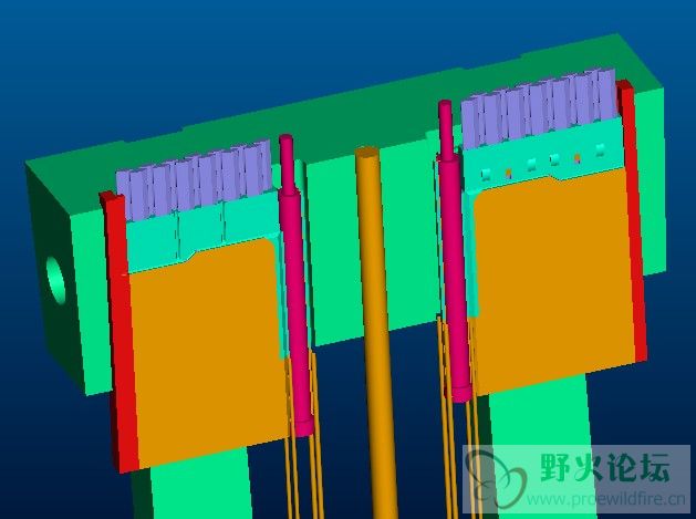

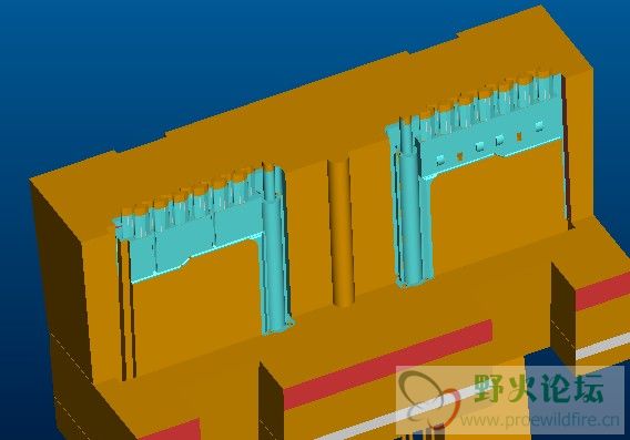

用Pro4.0 做 全 3D 分模 (以前用的2001)
模具分好以后 抽出零件  然后给每个零件的 实体曲面 上了个颜色
但是只要 一再生 所有零件只要是分割出来的曲面 就会变回 橙色
(pro4.0所有分割出来的面都是橙色的不知道 你们是不是都是一样)
贴张图上来...

说明你的分模有问题,每次再生就会重新计算,所以就会有橙色的出现。。。
我也最不喜欢这点,除了颜色之外还有面,每次分完模还得去掉那些不想要的面,郁闷。。。

你的右下角是不是起了黄灯??
 楼主| 发表于 2009-8-19 18:42 | 显示全部楼层
回复 2# HTC 的帖子
是啊
    有 些 面 不 想 要 确 实 烦
