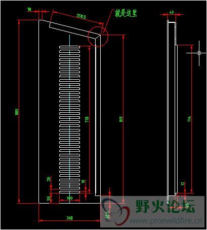

我以前没怎么做过钣金件,就这个问题把我给难倒了。怎么弄都不像,请高人指点一下,能把PRT传上来给我学习学习最好,QQ1198085818谢谢!

那个地方用法兰壁应该可以的

我也学习不久,做的不多,你的问题也没碰到过!!
只能稍微做下,看看有没有点意思!
但是对于钣金的稍微理解,图纸里面应该有在折弯处有一定倒角吧,不然很难做出来

谢谢楼上的两位,一般工厂里不怎么考虑倒角之类的,默认的圆角

法兰壁
我做了你看看,是不是这个要求.

法兰壁
我做了你看看是不是这个意思

那么工厂里面一般默认的倒角是多少??

做这类的柜子,没什么大的技术要求,拐弯画起来直接就是直角

用平整壁就可以做啊
