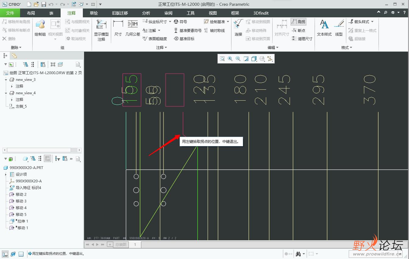

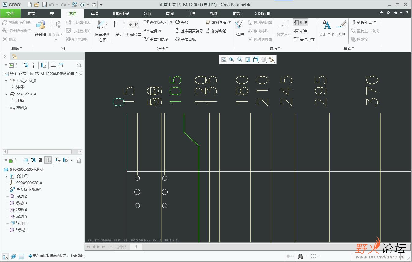

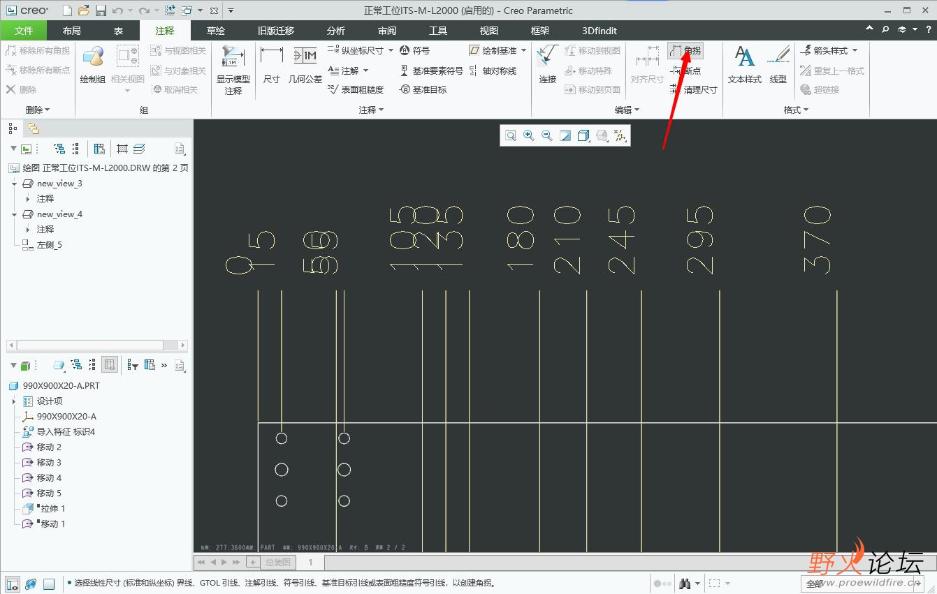

发表于 2024-9-28 11:15 | 显示全部楼层
按图片操作就可以
