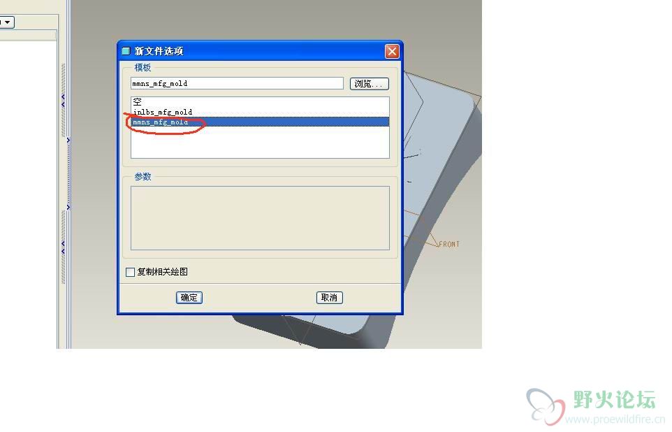

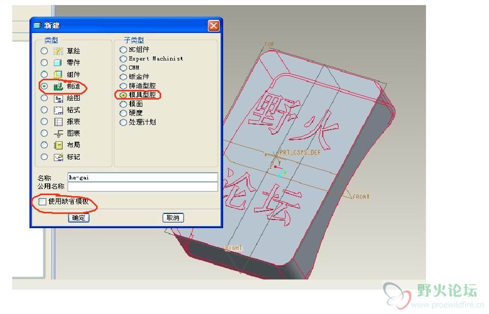

1.新建→制造→模具型腔

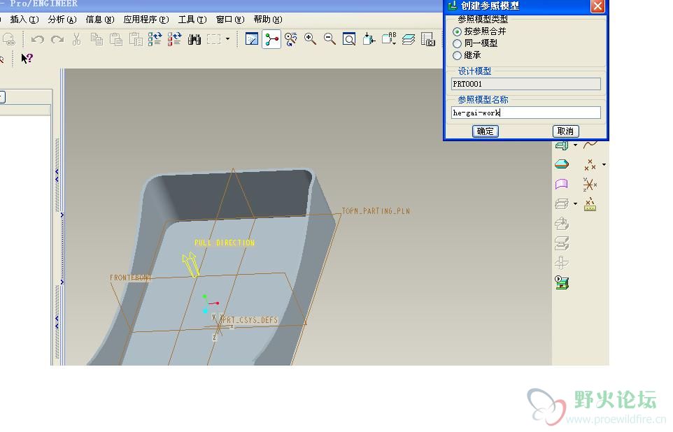

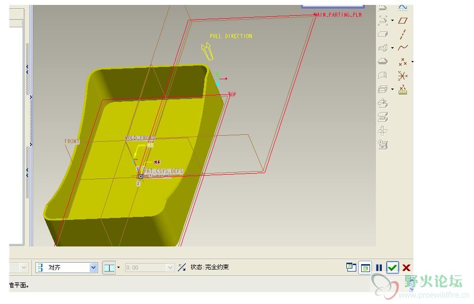

2.建立模具模型

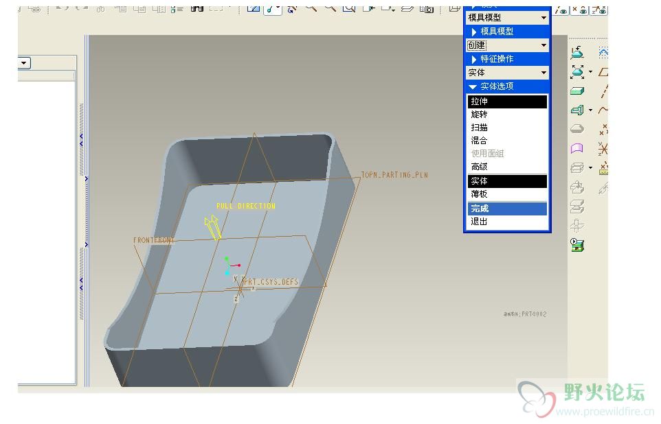

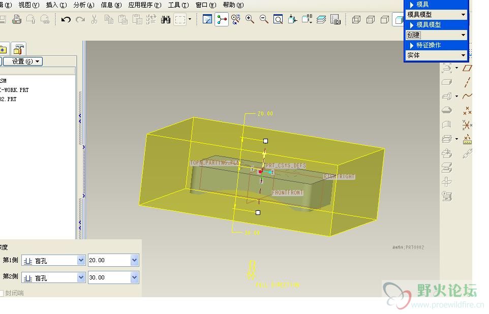

3.建立毛胚模型

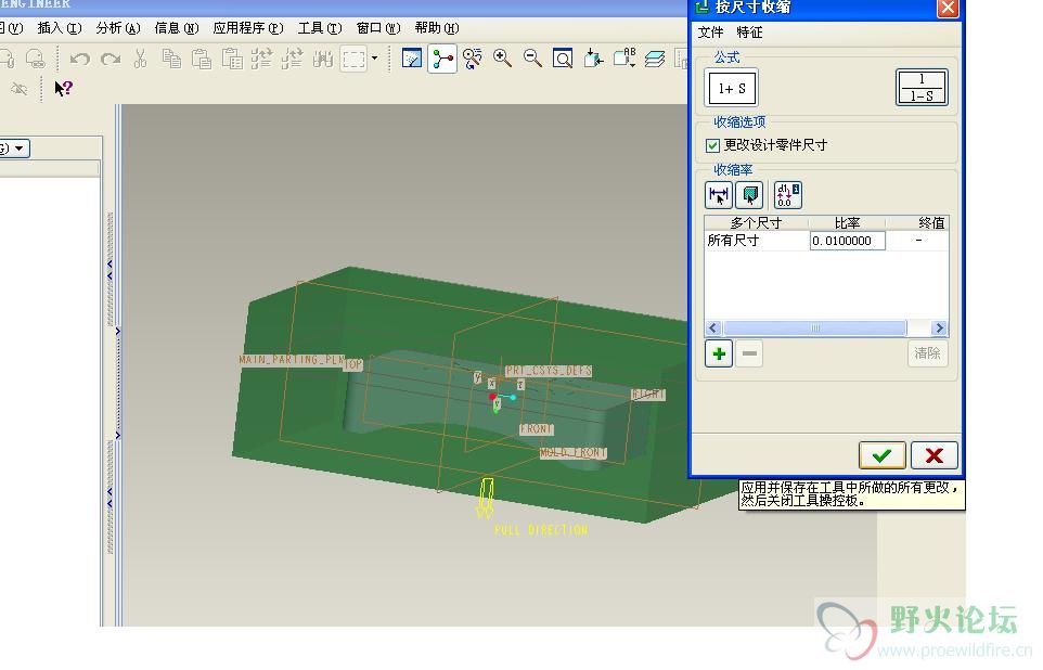

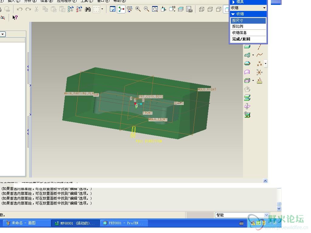

4.设置收缩率

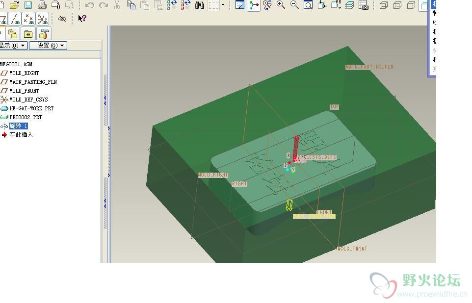

5.设置浇注系统

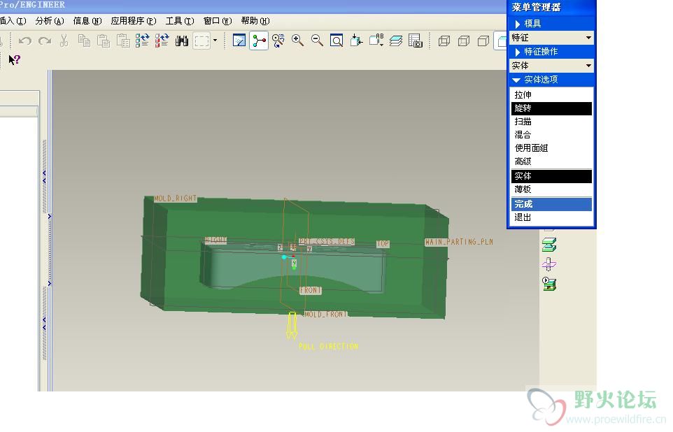

特征→型腔组件→实体→切减材料→旋转→完成

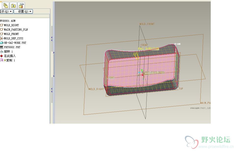

6.设计分型面

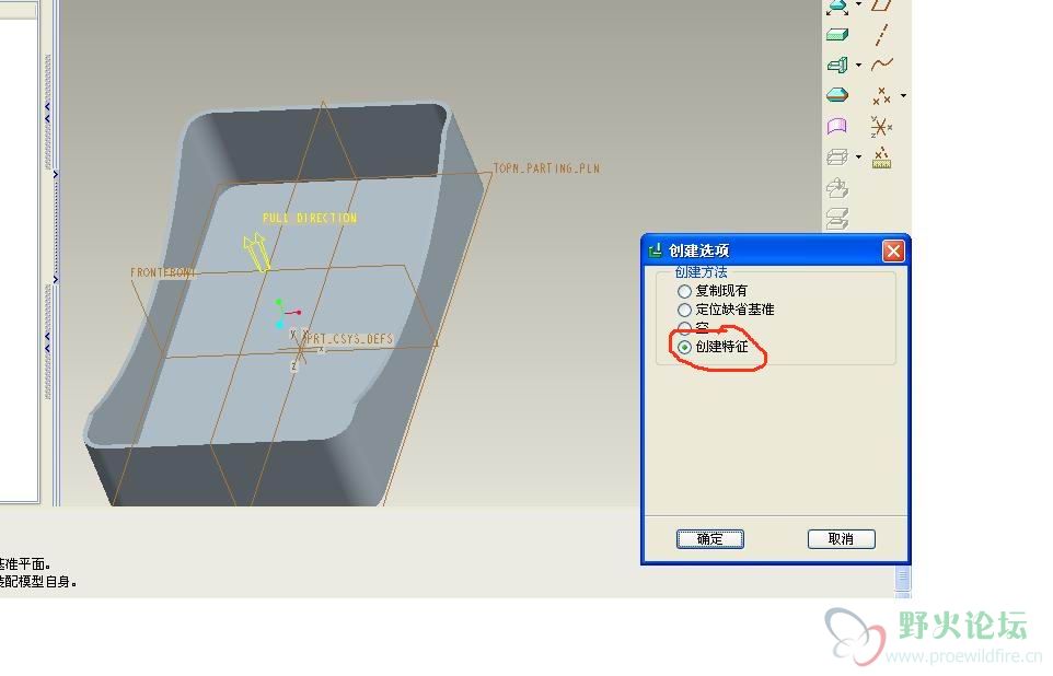

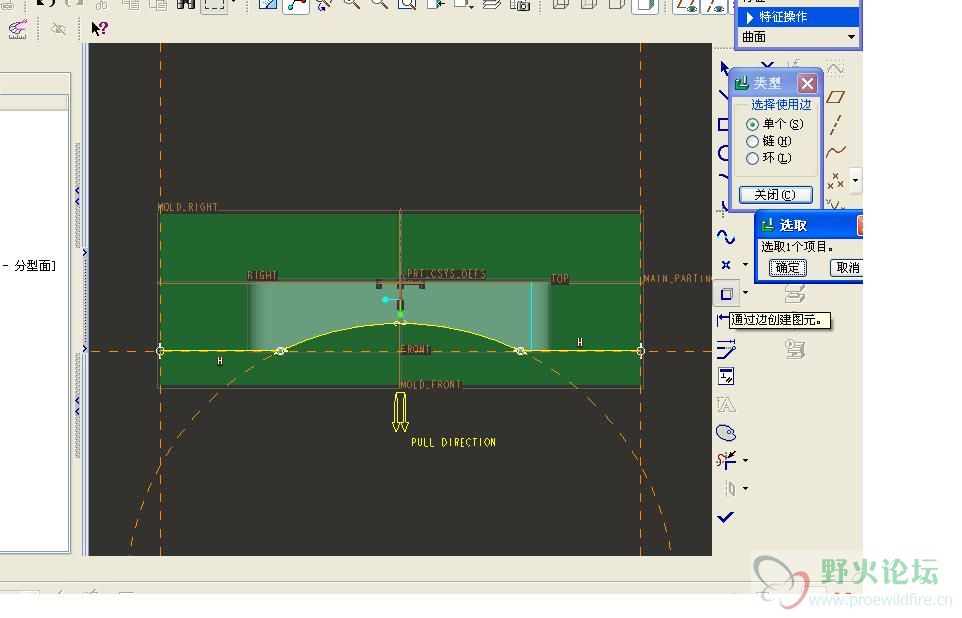

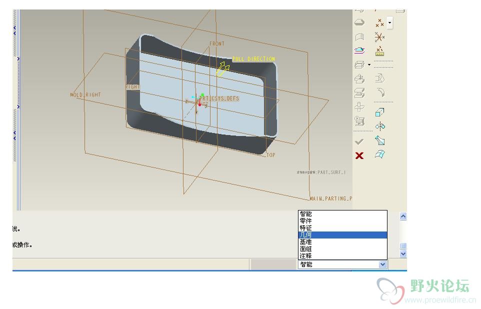

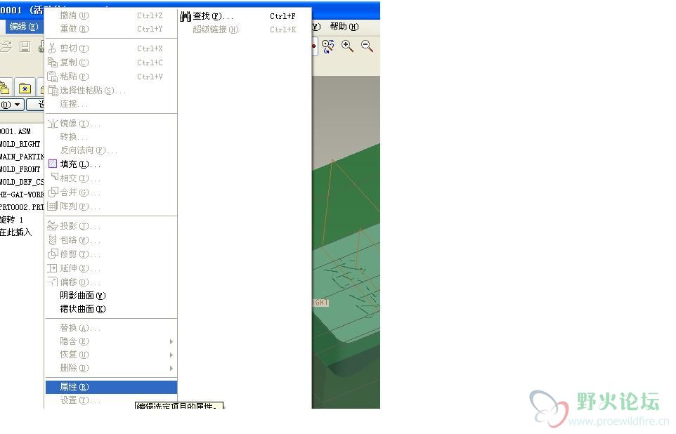

插入→模具几何→分型面   15.JPG      编辑→属性 16.JPG 遮蔽或隐藏毛胚     在屏幕右下方选取(几何) 17.JPG    在下拉菜单  编辑→复制   编辑→粘贴  →完成。 18.JPG

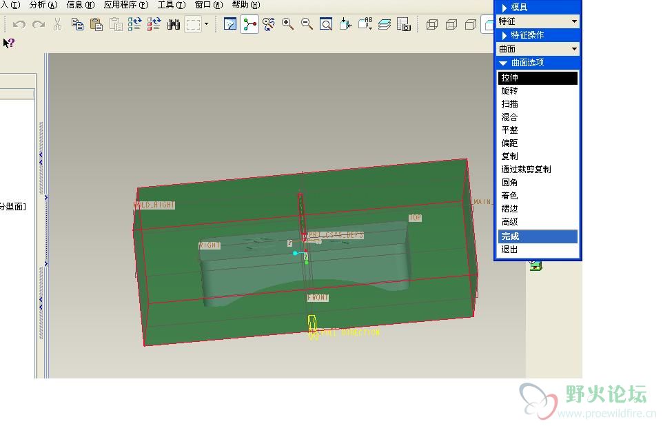

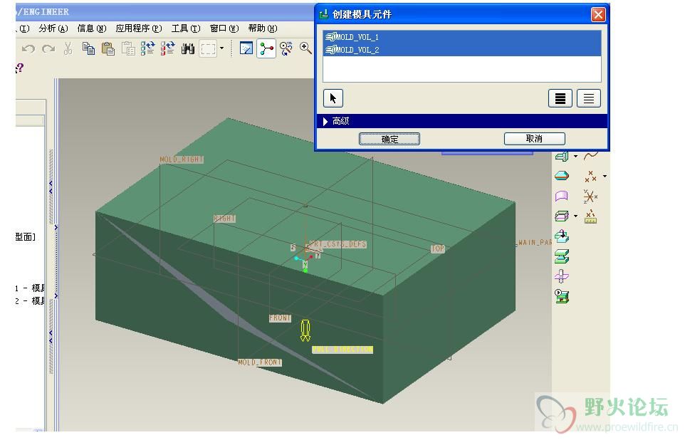

7.构建模具元件体积块
[localimg=400,257]24[/localimg8.]
8.抽取模具元件

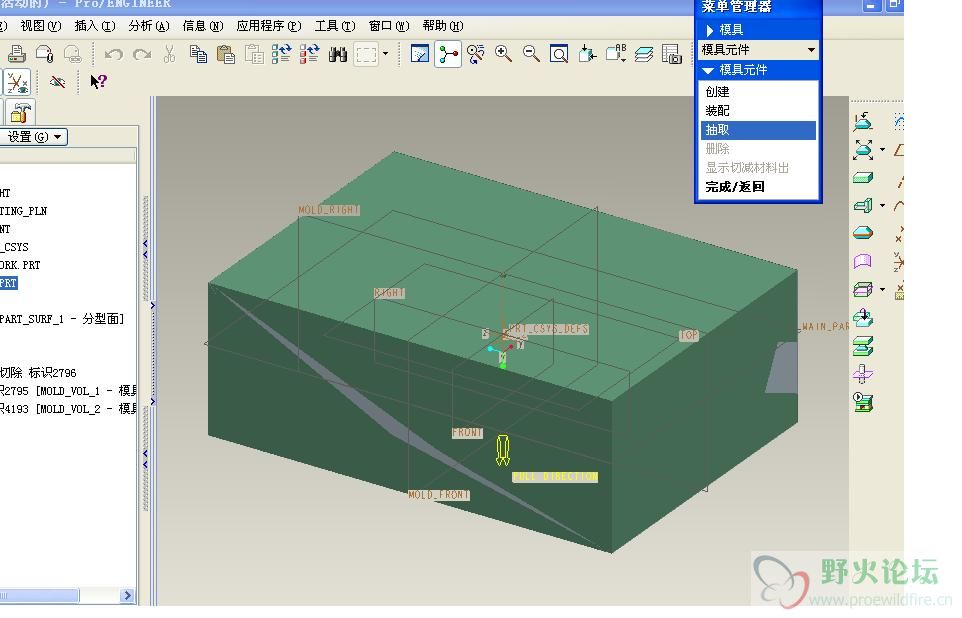

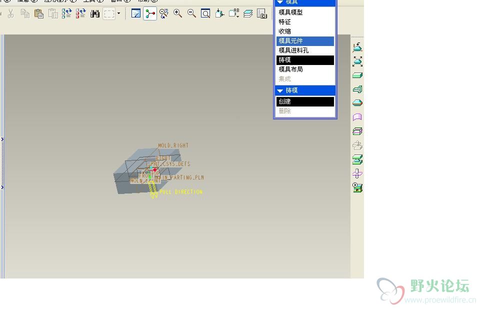

9.填充

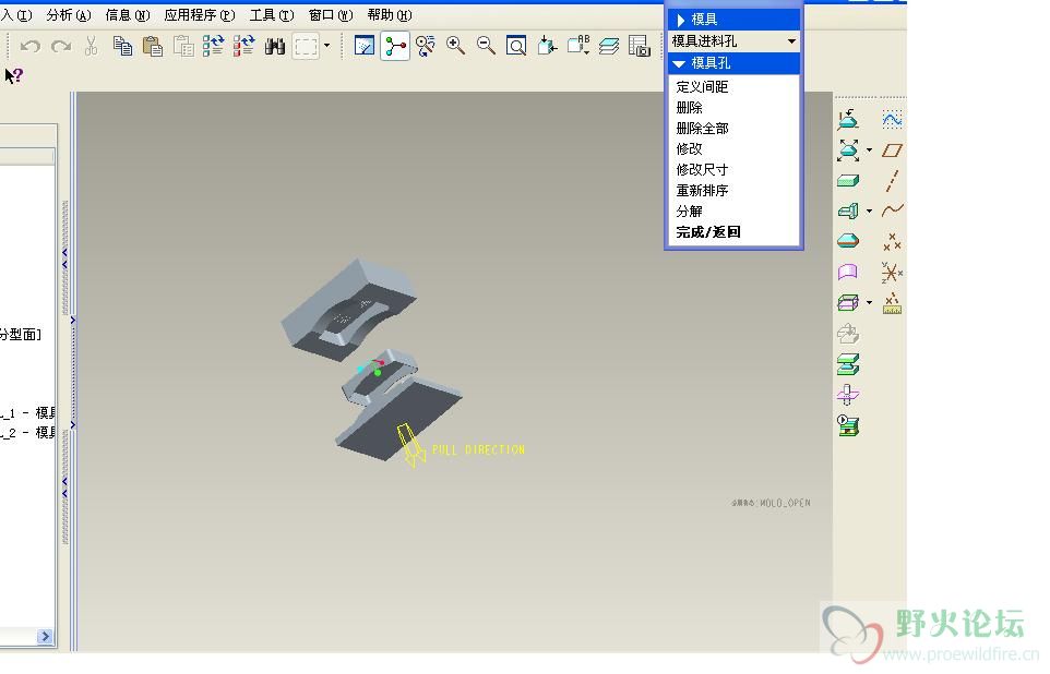

10.开模
