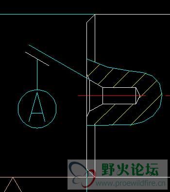

请问各位高手,如何创建图中中心孔锥面的基准A?

把基准面平移到你需要的地方或直接在需要的地方做个基准面,建议你平移(简单),是COPY 的那种哦,要不然你会后悔的
