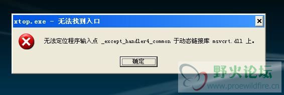

用笔记本安装后 只是第一次进的去(关闭程序后再进不行了)
后来都是显示: 无法定位程序输入点 _except_handler4_common 于动态链接库 msvcrt.dll 上
1、我按照论坛提供的安装教程一步一步装的,没有其他修改
2、安装了虚拟网卡,对于每个网卡都生成了钥匙文件(蓝牙禁用了,所以没生成钥匙文件)。
3、安装时拔掉了网线,关闭了杀毒。
4、也更改了网卡启动顺序(注册表改的)
5、禁用了其他网卡也不行

 楼主| 发表于 2009-8-16 21:44 | 显示全部楼层
另外我的系统式XP3的!!
在线等待大虾帮助!!!

发表于 2009-8-16 21:59 | 显示全部楼层
C:\Windows\System32 下找找看有没有 msvcrt.dll 文件

 楼主| 发表于 2009-8-16 22:05 | 显示全部楼层
有的,而且我还下载了新的 更新都没用
另外图片的那个窗口关闭不了 要在进程中关闭 XTOP.EXE   这个进程才能将其关闭
发表于 2009-8-16 22:24 | 显示全部楼层
系统有问题,试试下面的吧
这是由于sp3加载的驱动造成的;只需要将C:\WINDOWS\system32\dwmapi.dll重新命名一下即可以解决;在system32中找到dwmapi.dll,他的标签居然表明来自Vista RTM,把“dwmapi.dll”重命名一下,问题解决。

 楼主| 发表于 2009-8-16 22:34 | 显示全部楼层
野火老大
真尽心,  可是我的系统没dwmapi.dll 这个文件 ,是不是要下个放到system32 文件夹里面去?
发表于 2009-8-16 22:45 | 显示全部楼层
在你c盘搜索看有没有

 楼主| 发表于 2009-8-16 22:54 | 显示全部楼层
C盘找不到,后来上网下了个dwmapi.dll 放到win\s32\文件夹下,启动没用,改名字后启动 也没有用
刚刚卸载了PROE下 重装还是老问题
难道要重装系统?哪至少要2个小时
发表于 2009-8-16 23:17 | 显示全部楼层
那就重新装吧,总归是系统问题,不是PROE问题

 楼主| 发表于 2009-8-16 23:35 | 显示全部楼层
真要哭啊,我机子还原要1个多小时。还要打补丁。。。。
算了,用我的台式机吧
