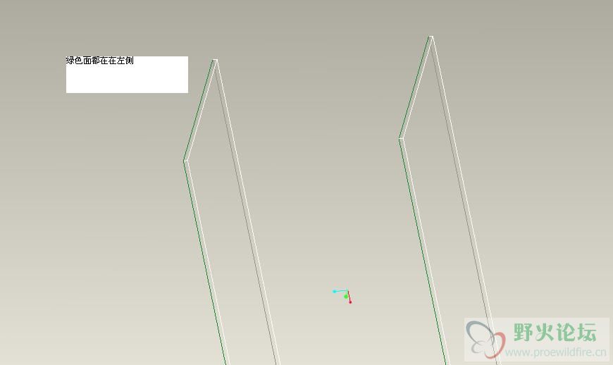

图中的钣金位置不变,如何创建连接壁,使图中的两钣金壁连接在一起啊!请高人指点

在其中一塊鈑金上創建法蘭壁,延伸到另外一側,然後使用Merge命令使他們連接成一個整體,但是驅動面不可能都在左側。
不過,不明白爲什麽不創建一個U型截面的拉伸,搞這麼複雜做什麽

我明白你的意思,因为设计上往往会出现这样的问题,遇到了不会,所以就只有请教了,
怎么在保持位置不变的情况下,改变驱动面和偏移面的位置

你合併兩個不同的鈑金件時,會有選項讓你選擇哪個是驅動面,哪個是偏移面
