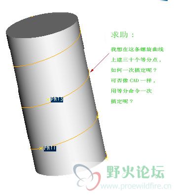

希望大家帮帮忙,解决这个问题?

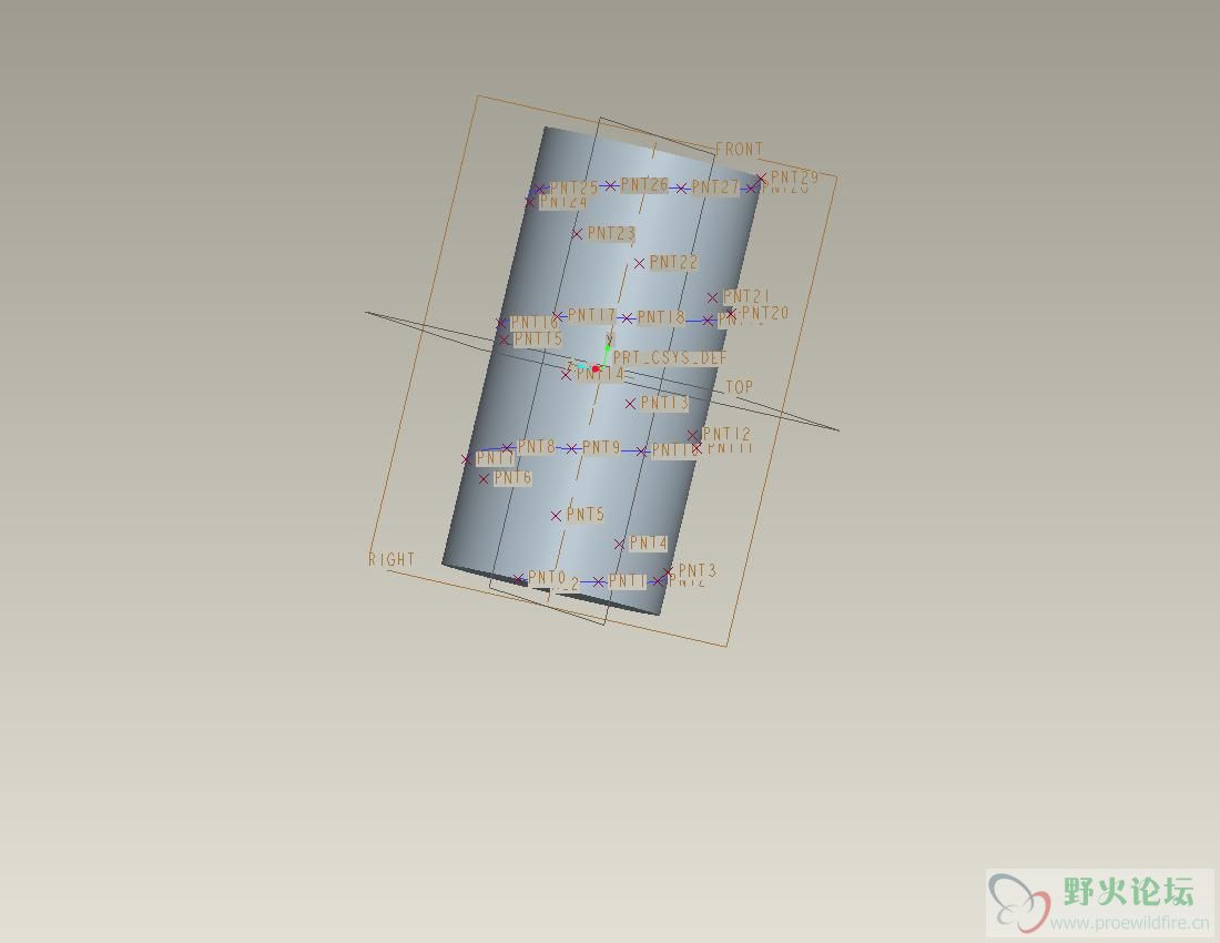

prt0009.jpg 如图,先定义起点为pnt0(按比例为0),然后选择阵列点,将增量选择为关系式,memb_i=1/29,即可。
prt0009.prt.rar
