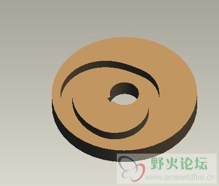

[下载] proe 凸轮设计制作图解教程下载

→ 点击【确定】,CAM(graph)生成。
3、创建实体
        → 点击【菜单管理器】,选择【零件‖特征‖创建‖实体/加材料‖拉伸/实体/完成】,
        → 选择【属性‖单侧/完成】,
        → 选择【设置草绘平面/新设置‖设置平面/平面‖获得选取/选出】(默认,不用选择),
        → 选择Top平面为基准平面,
        → 选择【设置草绘平面/新设置‖方向/正向】,
        → 选择【设置草绘平面/新设置‖草绘视图‖缺省】,
        → 绘制外圆250,内圆50,选择【指定到/盲孔‖完成】,在信息栏【输入深度】:输入32,点击【确定】,生成实体如图(16)所示,
从这里开始就不会了  老大能不能指点下  我有的3.0在画
422
613

发表于 2008-12-24 23:20 | 显示全部楼层
我下载回来学习了一下,可能是由于版本的不同(本人使用的是PROE4.0),在导入参数时
sd6 = evalgraph(“cam”,trajpar*360)+25
出现了些问题,后来经我思索终于做出来了!这个教程确实不错!我很感谢楼主的分享!
版本的差异虽然带来了不少麻烦,但是这种构建模型的思想还是很值得学习的。
注意:前面有的楼跟帖所说的问题,我遇到过,不过我把他解决了。
上面这个关系式
sd6 = evalgraph(“cam”,trajpar*360)+25,PROE3.0以上版本是在 主菜单栏中的 工具--关系中确定的,在关系对话框中输入上面这个关系式出现一个“ CAM为无效名” 的警告提示,是由于 “cam”的引号是在汉字的模式下输入的,改为在 英文模式下输入,OK!
还有个一个很重要的问题是 可变截面扫描 时选取轨迹的问题,本人的解决办法是:在可变截面扫描之前,先做个草绘,利用偏移将 直径为250和50的内外圆的曲线做出来,然后再进行可变截面扫描,这样也就OK了!
[ 本帖最后由 cry2008 于 2008-12-24 23:33 编辑 ]
