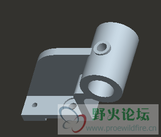

出工程图时 比如我有两个视图 主视图和俯视图 图中有加强筋 附上图了 俯视图多了本来看不到的线  怎么办???
 楼主| 发表于 2009-8-15 15:46 | 显示全部楼层
这是实体图   这种做法是普通的筋的排除得到的

发表于 2009-8-15 15:49 | 显示全部楼层
用简化做吧

发表于 2009-8-15 18:28 | 显示全部楼层
多出来的线是因为你在你的主表示图中把筋特征给排除了。
而你工程图中的主、俯视图也是由以主表示图为依据形成的。
具体可以看上楼的视频操作
