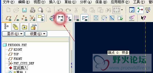

发表于 2009-8-15 15:14 | 显示全部楼层
在红色线圈的尺子显示,可以自动标注

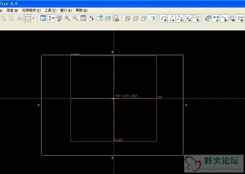

 楼主| 发表于 2009-8-15 21:47 | 显示全部楼层
不对啊
我的开关是开着的,可也没有尺寸啊,
发表于 2009-8-16 13:07 | 显示全部楼层
视图,显示设置,系统颜色,布置里选择缺省。
不要乱改系统颜色
