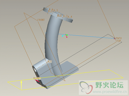

如图,如何把黄色的DTM与蓝色线垂直(法向)
谢谢.

              请测定兰色线与“ TOP   ”的夹角,然后把黄色的DTM与TOP  的夹角度数定为兰色线与“ TOP   ”的夹角的补角,则实现“黄色的DTM与蓝色线垂直(法向)”。
发表于 2009-8-15 09:54 | 显示全部楼层
按住 CTRL 再选直线就行了

CTRL-----------OK.
