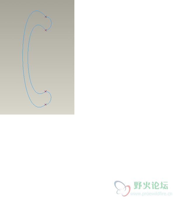

各位大侠?请问一下,怎么才能让曲线准确的准确的连接起来?

按住“shift”键,点击要作业的曲线就马到成功。

如果是在一个平面上的话你草绘的时候选择为参照就可以捕捉了
 楼主| 发表于 2009-8-15 17:43 | 显示全部楼层

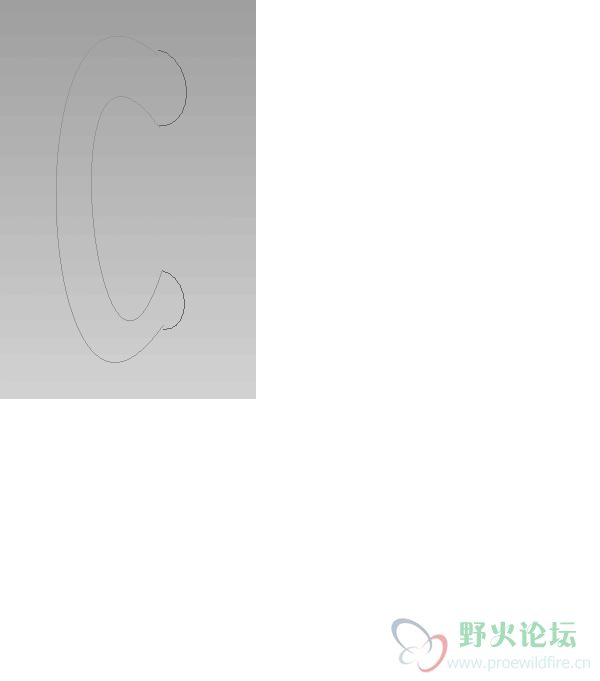

我不是在同一个平面上画的。现在我做出来了,我的方法是在RIGHT面上的曲线的端点各做一个基准点。在TOP面上草绘的时候选这几个基准点做参照。还是你的建议提醒了我,不然我不知道还在弄多久。感谢你。不知道还有没有更简单的办法呢?
