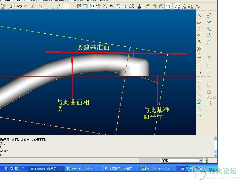

在竖直方向剖面上,建一条草绘直线,与你图中上边的轮廓线相切。
以草绘直线,水平基准面为参照应该就能做出来了

谢谢指点,又学了一招。
