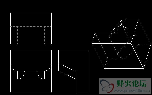

4.0转CAD 样条移位 同样图3.0没问题用4.0就出错  只有转R12 才不会移位 但转R12样条都是折线 不光滑 有没有高手解决

 楼主| 发表于 2008-3-18 21:18 | 显示全部楼层
还是不行
转2004
转2004
转R12
转R12

发表于 2008-3-20 13:39 | 显示全部楼层
我也遇到了同样的问题,而且剖面轮廓线条是重叠的,4.0 C000三条线重叠,4.0 F000和4.0 M010二条线重叠;
