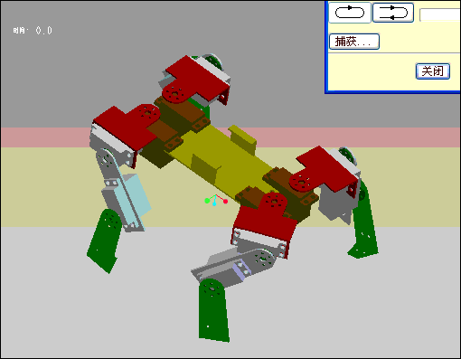

老师让我做了一个四脚机器人的模型 但是我不会仿真
我查了很多的资料还是没有让其动起来
请求各路师兄师姐们帮助一下
不胜感激

没有定义伺服电机啊!!!!!!
装配角度有些问题.
楼主是想模拟四足动物,呵呵!!!
我搞动了一部分,不过手头没有转gif的软件.

我的是pro/e4.0 的版本 ,敬请指教

发表于 2009-8-14 13:51 | 显示全部楼层
只做了一部分!!!
    楼主,你装配的不好,因为每个腿在运动时是独立的,所以不可以装配好一个腿后,再放到总装图中。这样不是你想要的。
    另外,你的连接处可以简化。否则对与机器不好的来说运行更复杂的方式会很慢。一定要设置好连接,你的一个圆盘和轴连接时没有销子或键槽连接。这样在模拟时方向不能控制。因此,各个腿的初始状态看起来都不爽。
    对了,速度分别是1,6,4,从body到腿
