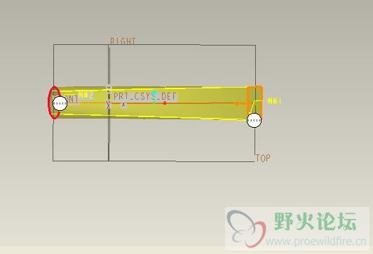

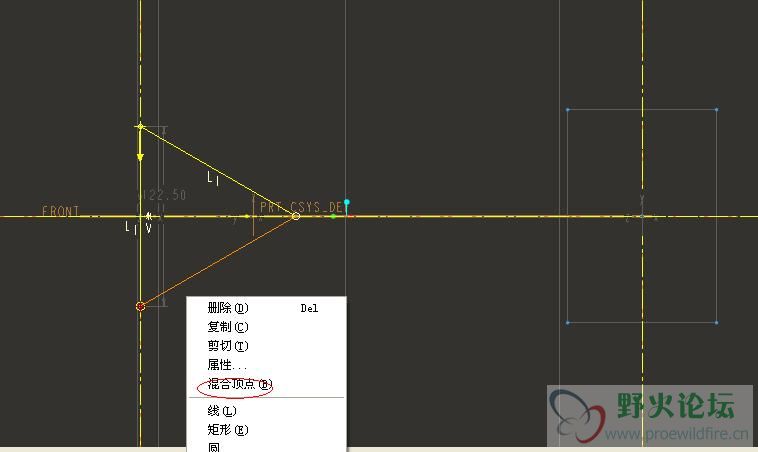

给定一条轨迹线   线的一端截面草绘为长方形   另外一端截面草绘成三角形,但是扫描混合要求两端的截面图形线段一样多    所以需要在三角形上面加一个点  以便和长方形一一对应,就是不知道怎么加???谁能告诉我  最好弄个制作过程的文件我  谢谢

添加混合顶点

发表于 2009-8-13 13:22 | 显示全部楼层
选中要添加的点
右键--添加混合定点

发表于 2009-8-13 15:14 | 显示全部楼层
三角形因为点数不够。所以加上混合顶点。
圆形没有点,那么就打断,打断成和截面1,其它截面相同的段数。
图一.二,是三角形和四边形。
图三四,是圆形和四边形。
