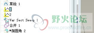

发表于 2009-8-12 13:12 | 显示全部楼层 |阅读模式

 楼主| 发表于 2009-8-12 13:13 | 显示全部楼层

发表于 2009-8-12 17:28 | 显示全部楼层
是插入的图形

发表于 2009-8-13 00:44 | 显示全部楼层
是啊,插入的圖形
用論壇搜索功能,輸入圖形就會有結果出來

发表于 2009-8-13 01:44 | 显示全部楼层
插入的图形

发表于 2009-8-13 08:09 | 显示全部楼层
就是插入了基准图

发表于 2009-8-13 08:55 | 显示全部楼层
是後面<可變截面掃面>用到的圖形控制參數。在插入-模型基准-圖形。
