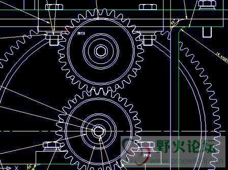

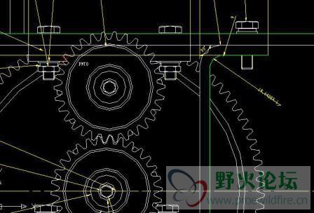

工程图直接转为CAD的DXF较低版本,线条基本上没有问题,但是如果直接转DWG就出现大的问题了!
工程图中的圆圈一点也不圆!经过两次转换比一次转换好!如果公司支持dxf,哪当然最好!因为这种转换不会改变线条的形状!不知到高手还有更好的方法解决,圆圈不圆的问题!

不知你用的是什么版本,转圆应是没问题的,4.0的M020-030-040转图是有点问题,但那是转复杂的多义线与椭圆才会有变形的现象

本人采用了一种终极解决方法!:修改AUTOCAD里面圆的显示平滑度就可解决

那只是显示的问题嘛,不是转图的问题啊

一般autoc的默认圆弧平滑度是1000,而proe转成cad的是100,所以看上去很粗糙,你改一下就行了。

在AUTOCAD中点击“工具”——“选项”——“显示”,将“显示精度”更改为10000,即可!

在视图里面 点 显示全部载看看,如果确定转出来到CAD里面后是圆的话,应该是显示问题~~

不用改 ,在cad中用re命令就好了
我的proe4.0m070转cad 2004都没问题.

在CAD上点重生成就行了

严重同意楼上的意见:
方法一:re一下,即“重画"一下
方法二:在设置里面改”显示精度“,精度范围”1---2万“
