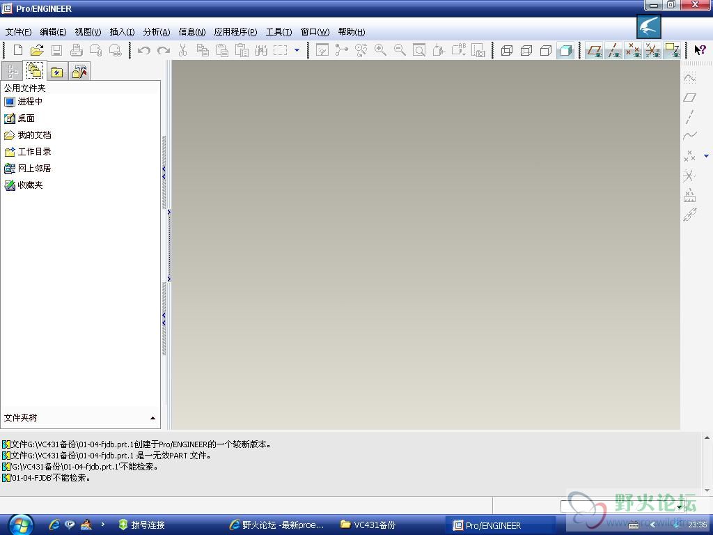

各位大侠,为什么Pro/ENGINEER Versioned File文件格式打不开,我用的是野火4.0版本的PRO/E,有什么办法可以打开吗?这是什么格式的文件?谢谢.

因為是用Pro E野火5創建的文件,所以你打不開

part file是不带版本号的文件,而versioned file是带版本号的文件,你的Proe版本比你要打开的Versioned file版本低,所以打打不开。
建议装个Proe野火5.0试试,或者用SolidWorks打开再另存成stp或iges格式。
